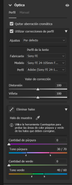

Proceso realizado con CaptureOne. La foto tenía calidad y se trabajaba muy bien en ella, pero el color del fondo no me llamaba y se producía un halo (creo que es un halo) en la sombra de la parte izquierda de la flor, contando desde abajo en el segundo giro que hace a la derecha el pétalo. He intentado quitarlo y creo que, al final, he conseguido disminuirlo.
He cambiado el fondo de color por el motivo del halo citado y, realmente, poco más he hecho.
