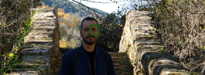

Sí, el objetivo es el sony 16-55 2.8 G. Os cuelco una foto de un retrato. Se puede ver que el enfoque está mas hacia la zona del rabillo del ojo y las patas de gallo jaja. Tendré que hacer más pruebas. Y cuando visualizo la foto desde la cámara donde tengo activado la opcion que haga zoom en la zona enfocada, pues al hacer zoom se va directamente al ojo cuando realmente no es la zona que ha quedado enfocada.

En la foto que subiste no hay cómo ver con total certeza si enfocó, o no, al ojo,
Deberías subir un recorte al 100% de la cabeza a la altura de los ojos para poder verlo.
Pero con lo entrecerrados, y escondidos que tiene los ojos ese muchacho es posible que la cámara haya encontrado el mismo problema.
Y si al agrandar la imagen en el sitio enfocado la cámara va a los ojos, es que enfocó los ojos.
La foto está ligeramente subexpuesta. Haciendo cierto esfuerzo de concentración yo alcanzo a distinguir los blancos del ojo.
Si no puedo ver una copia más grande, por lo que muestra la copia que subiste, digo que el foco está en los ojos.

La foto está en tamaño original de 26mp. Tendrías que poder verla así, yo puedo.

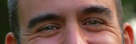

Hola, he ampliado al 100% y creo que si que están bien enfocados los ojos, se distingue el blanco y se ven reflejos bastante definidos en el iris. Pero hay varias cosas. La primera el tamaño que ocupan los ojos del sujeto en relación al tamaño de la imagen, bastante pequeño por la propia composición y aún más reducido por la sonrisa que los entrecierra. En realidad ocupan más espacio los párpados inferiores y las arrugas que los ojos. Está también el tema de la iluminación, los ojos especialmente reciben poca luz. Pensando en destacar más la mirada quizás hubiera sido mejor hacer algo en la propia captura como variar la posición del sujeto, la expresión, dirigirle más luz a la cara / ojos, aumentar la exposición, variar la composición para que la cabeza ocupe más espacio en la foto... Pero en la edición incluso del JPG (se podría hacer mejor con el RAW) aún se puede sacar partido de los ojos y de la imagen en general. Aquí he subido un poco las sombras y aumentado algo la claridad y el brillo en los ojos.
