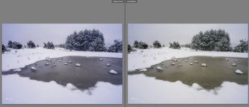

Hola Fernado,
Me intento explicar un poco más y partimos de la base de que el autor es el que decide como quiere su imagen, pero como no sabemos si lo que muestra es intencionado o no hace que los comentarios de las imagenes sean a veces complicados.
Técnicamente yo veo las dos imagenes con una domiancia azulada una más que otra y explico esta afirmación por si a alguien le pudiera sevir.
Hace tiempo leí un forma en Photoshop de ver si una imagen tenia dominancias y como solucionarlas, no es inflalible pero te da una idea de por donde van los datos.
El proceso es fácil,
  1. Abrir la imagen en Photoshop.
  2. Duplicar la capa, el programa la nombrara como "Fondo copia"
  3. Aplicar el Filtro Desenfocar->Media
Con esto la capa duplicada tendría que tener el color gris (18%), o mostrarte la capa con el color de la dominancia, en la imagen comentada el resultado que da es el siguiente....
Según este método la imagen tiene una cierta dominacia azulada.
Para corregirla el proceso sería el siguiente:
  1. Crear una nueva capa de ajuste de niveles. Capa->Nueva capa de ajustes->NIveles
  2. Escogemos de los tres cuentagotas el del enmedio para definir el punto gris y pulsamos en cualquier punto de la imagen "Fondo copia".
Con esto la imagen que vemos se volvera toda a un gris (18%) y ya podemos desmarcar en el ojo de la capa "fondo copia" para no visualizar esta capa y visulalizar la imagen sin dominancias.
Ahora ya podemos usar el comando Capas->Acoplar imagen para agrupar todas las capas en la imagen.
Y esta sería la diferencia...
Insisto en que todo esto no significa que una sea mejor que otra, es simplemente un comentario a nivel técnico.
Gracias por tu paciencia y un abrazo Fernando.

Vaya curro que te has pegado!
Me tengo que poner las pilas con Photoshop aunque de momento estoy a gusto con Lightroom.
En cuanto a la diferencia entre las dos pues puede que si porque no las edité a la vez.
Y en cuanto a las dos versiones que muestras, me sigo quedando con la mía porqué es más fiel a la calidad tonal de la luz que había y le da más el ambiente frío que quería transmitir.
Si que en el proceso de revelado probé balances más neutros como el que pones pero no me convencen, me parece que pierdo entonces la luz que tenía en ese momento.
