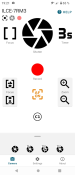

Os comento sobre esta App gratuita (y sin publicidad, al menos de momento) que se llama α-Remote y emula la mar de bien el control remoto RMT-P1BT.

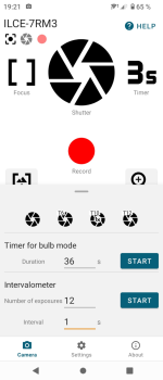

Supongo que debe de ser compatible con las mismas cámaras Sony que el RMT-P1BT, que serían todas aquellas que tienen Bluetooth. Funciona para móviles y tabletas Android y aquí os dejo un par de pantallas para que veáis las funcionalidades y su interface.
Es bastante configurable, pueden agregarse botones, tiene funcionalidades adicionales de intervalómetro y manejo del modo B.

La he probado con mi A7RIII y va bien. La App simula al mando a distancia, es decir, ofrece su mismo conjunto de funcionalidades bastante limitado (no es comparable a lo que ofrecen Apps como Imaging Edge Mobile, ahora Creators' App, o apps de terceros como Camoodoo o Shutter), pero quizás por eso puede ser bastante más ágil. Como cualquier app conectada por Bluetooth, hay que activar el Bluetooth y el emparejamiento en la cámara, activarlo en el móvil y emparejarlo con la cámara. Luego abrir la App y agregar la cámara.
Después de que se haya emparejado por primera vez, en las siguientes el proceso es prácticamente inmediato, solo activar Bluetooth en la cámara y en el móvil, abrir la App y ya funciona.
La app tiene buena documentación solo que todo esta únicamente en inglés.
