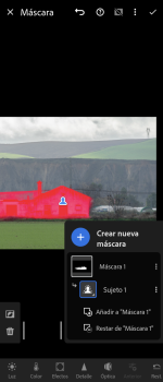

Bueno
He copiado en el ordenador todo el contenido, inclusive carpetas ocultas...
Luego he formateado la tarjeta desde la cámara
Y luego he vuelto a pasar todo el contenido a la tarjeta, sobreescribiendo archivos y carpetas 20230126_163100.JPG

A ver, deseas usar la tarjeta en la cámara como si fuese una unidad de disco, y eso no es así. Las cámaras han evolucionado mucho y ya no es como antaño, en donde sí que se podía usar la cámara como una unidad de almacenamiento. De hecho era, a veces, la única opción.
El formateo que aplica la cámara a la tarjeta es para su uso, es decir, para que grabe las fotos que hagas con esa cámara. Si pretendes copiar datos desde el ordenador a la tarjeta en la cámara no sé muy bien qué pasará, pero en principio no verás nada. Prueba y nos lo comentas, pero no le veo futuro.
Como entiendo que deseas tener ciertas fotos en la tarjeta para verlas en la cámara, justo hace unas horas, pasando fotos de la cámara al ordenador con el programa PlayMemories Home (el programa de SONY) he visto que tiene una opción para exportar fotos, en principio a la cámara.
Prueba con el programa de sony, que es donde yo creo que tendrás más posibilidades de conseguir algo.
Saludos y que tengas suerte, Pak_Sony

Sigo sin poder ver las fotos antiguas.. aunque están en la tarjeta
