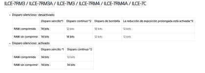

Con respecto a los 12/14 bits, un fichero RAW comprimido puede ser de 14 bits, te pongo unos parrafos de la pagina de Sony..
Ya se comentó en el foro el tema de los 12/14 bits. En el cuadro que puso el compañero Migapa se indica que en fichero sin comprimir la cámara hace 14 bits en disparo único y en continuo, y en fichero sin comprimir sólo lo hace en disparo único.
Saludos Inma.
Cualquier modo de disparo continuo se realiza en 12 bits, así como el disparo RAW comprimido.
Si quieres que la cámara dispare en 14 bits debes disparar en RAW sin comprimir.
La cámara conmutará a 12 bits si se usa el RAW comprimido o si se dispara en BULB, en modo de disparo Manual.

Por otro lado, el RAW de la Sony A7III es generalmente de 14 bits salvo en estos casos:
- Disparo continuo (ráfaga) en formato de RAW comprimido
- Modo B (bulb)
- Obturador mecánico con reducción de ruido activada
La practica totalidad de las cámaras de todos los fabricantes usan 12 bits para alcanzar los modos más rápidos de disparo. En la practica parece que es muy posible que no se aprecie la diferencia entre 12 y 14 bits salvo en escenas de muy amplio rango dinámico.
