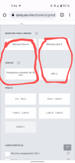

Entiendo que las monturas tipo A son para las Full frame y las tipo E son para las APSC.. y por lo tanto los objetivos para las Full frame sí valdrían para las APSC pero no al revés, no?
    774,2 KB · Visitas: 11
Ojo la montura A no es compatible con la montura E. La montura A es la heredada de Minolta que usaban las reflex y las SLT de Sony, como las A77 etc
La montura E es la montura de las sin espejo de Sony y es la misma tanto para las cámaras APS C serie 6000 como para las FF series 7 y 9.
Un objetivo FF lo podras usar en una APSc pero un objetivo APS C si lo usas en un cuerpo FF necesitas hacer un recorte porque aparecerán zonas negras en la imagen. Este recorte lo puede hacer la cámara automáticamente.

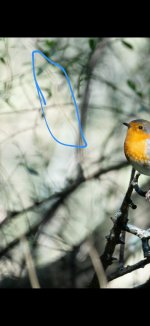

Otra pregunta:
Cómo se denomina ésta malformación/distorsión de ésta parte de la fotografía desenfocada y por qué sucede?
