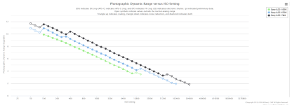

En cuanto a sensor, ganas algo de resolución, de 20 a 24Mpx y 1 paso completo de RD (de rango dinámico). Ese paso se traduce en menos ruido cuando hay poca luz, mayor capacidad de levantar sombras, mejor manejo de iluminación compleja, más flexibilidad en el revelado, y esa sensación que dicen los compañeros de una imagen "más potente". Por cierto que 1 paso, aunque puede parecer poco, es también la distancia que hay entre una cámara actual APSC como la A6700 y cámaras FF como una A7IV o una A7RV.

Hola, no conozco ni uso cámaras APS-C de Sony, pero me hago una idea de lo que pueden rendir y de cómo han evolucionado porque las cámaras FF de este fabricante tienen también un modo APSC y el desarrollo de las líneas FF y APSC va bastante en paralelo.
