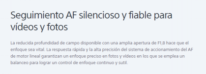

Se trata del sistema del sistema AF de motor lineal, que cuando esta desconectado suena cuando mueves el objetivo, sobre todo si lo pones en vertical y luego le das la vuelta, los imanes pasan de una posición a otra.

No te preocupes que le sucede a todos por el sistema de AF, es normal en este objetivo.
