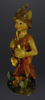

Mientras escribía lo de arriba, he escaneado una figurita que tenía a mano.
Adjunto unas capturas de pantalla del modelo en diferentes posiciones.
Sinceramente pienso que pasa un uso profesional no vale la pena complicarse la vida con la cámara, apilado y bla, bla, bla.
Eso sí, la definición nunca será la de un camarón Sony puesto que las cámaras del escaner no tienen tantos Mpixeles, concretamente 1.3 Mp, pero la distancia entre puntos del modelo está entre 0.17 y 0.2 mm
Por cierto, el saxofonista tiene una talla de 10 cm de altura.
