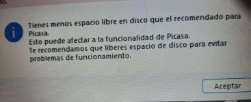

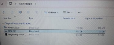

Gracias @Berna, @Betotesarria , @pachux y @nsrbcn por vuestros consejos. Ya he solucionado el problema y ya me aparecen las imágenes en las miniaturas. He eliminado todas las carpetas del escritorio, he vaciado la papelera de reciclaje y he pasado el eliminador de archivos. El espacio disponible en el disco C ha pasado de 119 MB a 31'8 GB.
Todo arreglado pues de momento. En el futuro para que no vuelva a ocurrir lo mismo voy a ir a una tienda de informática para que me cambien el disco C por uno del doble o triple de capacidad.
Como muy bien habéis indicado las imágenes no se veían por falta de capacidad de almacenamiento del disco C.

Por otra parte, NO te recomiendo que cambies el disco C. El motivo es simple: en éste disco tienes instalado el S.O. y aunque hoy en día se pueda realizar la operación de cambio de disco C mediante clonados y demás... es una operación de riesgo que la experiencia con conocidos me induce a pensar que siempre sale mal.
Mi consejo es que dejes el disco C para el S.O. y para programas que necesiten instalarse ahí. Con 32 gigas creo que tienes de sobra ya que entiendo que no instalarás todos los días programas nuevos. Y piensa que los programas no es obligatorio instalarlos en C, yo tengo muchísimos instalados en otro disco porque uso un SSD para disco C y los SSD son caros, por lo que siempre ando mirando el espacio.
Puedes ampliar a otro disco duro externo o animarte a un disco externo SSD. Encuentras de 1GB por menos de 100€ y la velocidad que permiten se va a notar. Eso sí, es necesario que dispongas de conexión USB 3.0 como mínimo -el USB de color azul- para que te merezca la pena y notes la ventaja de la velocidad de lectura/escritura. Es cierto que se recomienda no andar grabando datos en los SSD (se gastan), pero mi hijo me indicó que hoy en día eso ya es historia, compró uno y está encantado. Y le da caña. Eso te lo aseguro.
El SSD lo puedes usar para trabajar y hacer editados más rápidos y cómodos y el seagate como DD para fotos. Si necesitas tener un disco duro de respaldo, tendrías que apañarte otro más, pero éste no tiene que ser SSD y los precios son apañados.
En fin, que lo importante es tener espacio en C y dejarlo para el S.O. y los programas que lo necesiten. Y vigila su espacio, los ficheros temporales de algunos programas se lo comen todo! Saludotes y me alegro que vaya bien.
Me alegro de que hayas solucionado el problema, lo de cambiar el disco es recomendable, pero si controlas tener mas de 15GB libres en C: también es suficiente, cualquier disco duro necesita un mínimo de un 10% de espacio libre.
