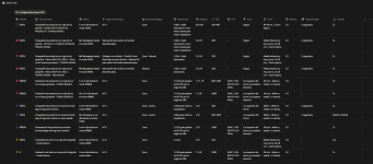

¡Hola, Iarry! ;)
¡Vale! Se me queda claro el concepto, estaba yo mezclando términos, que haría yo sin vuestra sabiduría...
Pues trabajo en edición fotográfica enteramente el Photoshop, ni siquiera cuando abro las fotos en RAW y las importo a PS las retoco desde el editor de Lightroom, directamente lo hago todo desde PS, supongo que por comodidad y porque lo tengo ya súper asumido de trabajar solo él. La última apilación que hice, y creo que única, fue la del llavero que subí por aquí y fue enfocando una vez arriba y otra abajo, pero vamos, super "casero", tocando con el dedo el punto de enfoque y rezando de que quedara luego bien, que yo lo llamo apilar, pero fue borrar una mitad y dejar la otra haciendo que ambas estén enfocadas, que tiene pinta de no hacerse así, porque lo veo muy rudimentario.
Normalmente disparo dejand un margen y luego en PS recorto o amplío ligeramente según sea la mesa de trabajo, típicamente suelo trabajar en 3000x3000 px a 300 dpi, una locura para foto web, lo sé, pero prefiero tener mucha calidad y poder bajar que que me falte y no poder subir o escalar porque se queda pixelado.
Entonces, bueno, con trípode pues no hay problema, incluso utilizo el Creartor's App como mando a distancia por lo que no toco la cámara para nada pero de pie si que se complica más la cosa, ¡hasta aguanto la respiración! pero algunas veces salen un poco movidas, tengo ajustes para casi todas las situaciones con las que trabajo en los productos, todo trabajando con el 28-70mm FE 3.5 - 5.6, es más, te voy a adjuntar la chuleta que me he hecho en Notion para ir apuntar ajustes que voy probando y me "funcionan".
¡Saludos y gracias por la info!

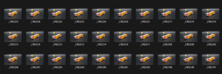

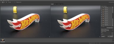

¡Buenas, Dano!
Pues mira, justo ahora mismo la acabo de actualizar que la tenía en la 4.0 y había actualización de la 5.1. ¡Gracias por avisar! En cuanto al bracketing, ¿usas algún modo en especial o tipo de enfoque? Aún llevo un poco de lío con los autoenfoques, que si AF-S, AF-A, AF-C...igual que el area de enfoque, que si Zona, Ancho, Punto Flexible...también pensé que podía ser eso lo que me estaba afectando, pero vamos, leyendo por aquí creo que no afecta mucho, ¿o quizá sí? Voy a ver tu última foto para ver ese apilado mientras lees esto. :)
¡Muchas gracias por la ayuda!
Saludos !.
¡Muy buenas tardes!
Antes que nada, muchas gracias por participar en el hilo y comentar tu punto de vista en todo esto.

¡Hola de nuevo, Dano!
Tengo noticias, me aventuré a probar cosas y "creo" que he encontrado algo que me podría servir, aquí te comento:
Hice el bracketing, configuré la cámara en 4 (estándar) y 30 disparos, de esos disparos me sirivieron 17 para un enfoque de principio a fin del logo, puse un metro atrás como referencia para ver la profunidad de campo, hice el foco manualmente a la parte del logo más cercana a mí usando la visualización de resalte para ver que estaba bien enfocado, pensando que irá de delante a atrás, o sea, de más enfocado a menos, aún estoy aprendiendo como funciona el bracketing, pero creo que va así. ¿Es normal qie tenga que hacer tantas fotos? Que no me importa si sale bien enfocado finalmente, es curiosidad.
Ahora bien, te doy detalles para que veas como lo he montado y me des tu opinión:
Tripode en posición, objetivo con zoom a 50 mm porque en 35 o 28 mm se quedaba muy lejos y necesito que el logo ocupe al menos 3 cuartos de la pantalla para que se vea bien el detalle como verás en la imagen que adjunto y no tenga que ampliarlo en Photoshop, con riesgo a pixelado, el producto está a 30 cm del objetivo de la cámara.
Luego apilé las imágenes en Helicon Focus y el resultado es espectacular, justo lo que necesito, solo toqué dos botones y se renderizó solo. Ahora tengo que aprender a sacarle todo el partido, pero el trabajo lo hace correcto.
Te adjunto fotos de todo para que veas y me digas que piensas,
Ah, por cierto, los valores de la cámara son: 1/10 F10 ISO 100 con BRK/FOCUS 4 (Estandar) 30 imagenes con temporizador de 2 segundos para evitar trepidación o movimiento al pulsar el botón de disparo.
Duda: En bracketing, ¿qué diferencia hay de hacerlo en 4 (Estandar), 1 (Estrecho) o 10 (Ancho), o sus números intermedios?
¡Quedo atento a tu opinión!
¡Muchas gracias!
Es el paso del cambio de enfoque que hará el bracketing. . En estrecho, con treinta fotos cubrirá menos profundidad que si lo pones en ancho. El ajuste idóneo te lo dirá la práctica en función del diafragma, la focal y la distancia al objeto, que en definitiva se traducirán en la profundidad de campo que obtengas. Si para una determinada combinación te pasas de valor, las zonas enfocadas no se solaparán y el apilado no saldrá bien. Si lo pones con un valor pequeño puede que se solapen demasiado, lo que no es un problema para el apilado, pero tendrás que hacer más fotos para cubrir toda la profundidad del objeto.
En el Helicon focus, tienes varias "fórmulas" de apilado. Cada una utiliza una técnica diferente y puede ser necesario utilizar una u otra en función de las características del objeto. En la ayuda del Helicon puedes ver cual te interesa en cada caso, pero también puedes hacer pruebas en cada caso y quedarte con la que más te convenza. En general, las diferencias pueden ser muy sutiles y solo apreciables cuando hay detalles muy finos como en el macro extremo.
Por lo demás, has hecho un buen trabajo en tu fotografía de prueba. Únicamente tendrías que afinar la combinación de diafragma, distancia entre disparos y número de estos, para intentar manejar el mínimo número de fotografías posibles. Ya no por el tiempo de procesado, sino también por el almacenamiento.

¡Buenas noches, Iarry!
Vale, creo que lo entiendo, y si, tienes toda la razón, la práctica hace al maestro así que bueno, poco a poco, no obstante, aunque tenga ya "solucionado" el tema del perfilado y nitidez, si que me gustaría comprar el 20 mm para macro extremo y el 90 mm para tener más profundidad de campo y que los neones de por ejemplo, 100 cm de ancho, no se desenfoquen por los laterales, creo que entre los dos objetivos la cosa estará por los 1000€ aprox, que no me parece una locura si me soluciona todos mis problemas. ¿Lo ves una buena inversión, necesaria y útil largo plazo? Porque con eso más el Helicon yo creo que ya puedo tirar millas, pero quiero saber la opinión de expertos como tú.
El Helicon para foto de producto en caja de luz y usando el 50mm, 20 mm y el 28-75mm y el 90 mm para el estudio de neones, que abarcan desde 50 a 100 cm de ancho. ¿Cómo lo ves?
En Helicon es verdad esto que me comentas, solo he usado el método B como ves en el ejemplo y me he quedado maravillado, pero igual hasta puedo afinar más lo que estoy buscando, pero vamos, con esto ya me doy con un canto en los dientes de como estaba al principio y gracias a vuestra ayuda comunitaria.
En cuanto a la foto, gracias, trato de encontrar una combinación que me sirve generalmente para este tipo de tomas, así ya me la guardo en algún perfil y solo es cambiar y disparar. Cada foto me pesa sobre unos 33 mb porque disparo en RAW para la máxima calidad y en Extra-Fine. ¿En distancia entre disparos te refieres en lo del bracking verdad? Lo de hacerlo en estrecho, estandar, etc...
