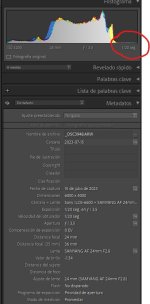

El histograma de la cámara es tan pequeñito que no se ve bien la distribución. En la siguiente imagen muestro el histograma de una foto en Lightroom. La hice sin compensar exposición. Se aprecia perfectamente un fino hilo en la parte de la derecha que remarco en círculo rojo. En el histograma de la cámara en cambio me aparecía vacío. No se veía ni una mínima línea. Al verlo así, vacío, procedí a derechear, pero no hubiera hecho falta pues sí había píxeles sensibilizados como sí muestra el histograma de Lightroom. Al final es tan pequeño el histograma en cámara que uno no termina de saber hasta dónde derechear sin incurrir en excesos de luces. Las cebras van a guiarnos mejor
